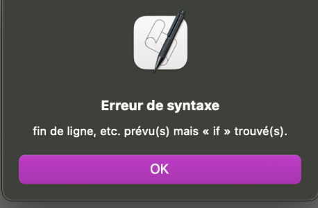

Je m'intéresse à Applescript et je souhaite créer mon premier script pour manipuler des tableaux.
Dans un premier temps, je souhaite mettre en sur brillance les cellules dont la valeur est intérieure à 55.
Voici ce que j'ai écrit:
[B]tell[/B] [I]application[/I] "Numbers" [B]activate[/B] [B]tell[/B] [B]the[/B] [B]first[/B] [I]table[/I] [B]of[/B] [B]the[/B] active sheet [B]of[/B] [I]document[/I] 1 [B]set[/B] SelectionRange [B]to[/B] [I]range[/I] "B5:D42" If value of SelectionRange < 55 then background color = {255,0,0} end if [B]end[/B] [B]tell end[/B] [B]tell[/B]
Et voici le résultat:
La sélection seule fonctionne bien (B5,42), mais le reste.....
J'ai fait des tas de recherche, je ne trouve pas la solution....
Quelqu'un peut il m'aiguiller, qu'est ce qui cloche???
Merci merci merci!!!!

Beaucoup de choses qui cloche ! :D
La recherche de valeur se fait sur une cellule, pas sur une sélection, if faudra faire une boucle sur toutes les cellules pour lire la valeur de chacune et agir en conséquence... les valeurs de couleur dans numbers sont {65535,65535,65535} pas {255,255,255} ...
