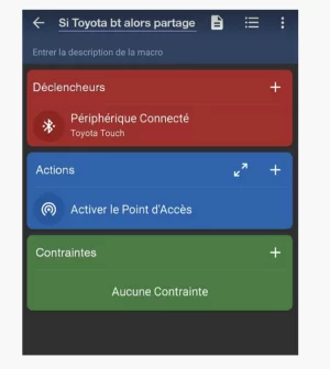

Je partage la solution que j'ai trouvée pour automatiser le partage de connexion de mon téléphone.
Pour les petits trajets je n'utilise pas le câble pour me connecter à l'Android Auto...
Cela me permet, lorsque je rentre dans mon véhicule, de ne pas sortir le téléphone de ma poche.
Évidemment il faut, la première fois, enregistrer le wifi (SSID et password) du téléphone dans le CHR.
Sur Androïd (je ne connais IOS mais cela doit aussi exister...)
- Installer l'appli MacroDroid (gratuit) sur le téléphone et créer une macro.
Pour faire simple, la macro c'est : si le téléphone se connecte au Bluetooth de la voiture, alors on lance le partage de connexion.
Je vous joint un screen de la macro qu'il a réalisé et je vudrais savoir si cela serait faisable sur iPhone ?
Je ne pense pas que ce soit possible sur iPhone, mais comme ça a été suggéré dans le même forum ;) , si tu utilises un partage Bluetooth au lieu de WiFi, il s'active automatiquement lorsque tu entres dans la voiture. C'est d'ailleurs ce que je fais, et en prime ça use moins la batterie de ton téléphone.
