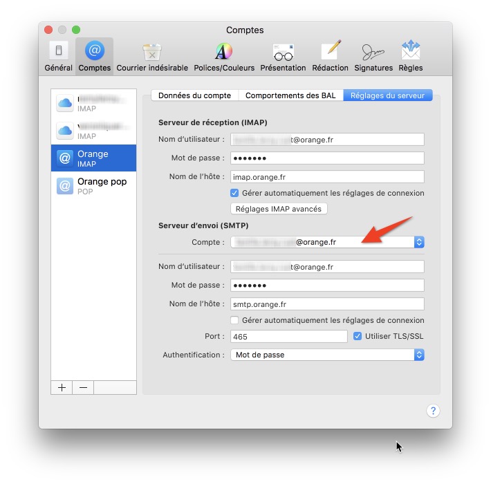

Tu es bien sûr d'utiliser le smtp de gandi?
Tu n'as pas un message d'erreur plus détaillé (avec le nom du serveur qui cause le rejet)?
Dans les préférences de Mail, sur le compte tu as bien sélection le bon smtp pour l'envoi?
