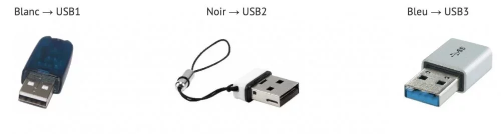

Il faut utiliser une clé USB 3.0 d'une taille minimale de 8 Go, par défaut mieux vaut la formater en Mac OS étendu (journalisé) et Table de partition GUID. Par curiosité, installes et utilises Install Disk Creator, le lien est dans ma signature et vois ce qu'il se passe. Tu oublies une clé USB 2.0 qui est à la ramasse...
