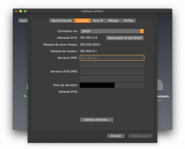

    55,3 KB · Affichages: 96

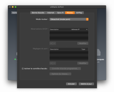

    55,5 KB · Affichages: 95

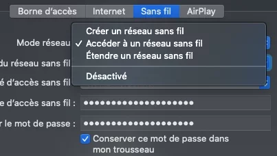

    52,2 KB · Affichages: 97
Y'a deux solutions, soit j'ai le QI d'une sardine en boite soit la petite est malade. J'ai déjà eu des time capsule anciennes génération avant et je n'avais jamais eu de problèmes. Mais là, fin de la 15ème configuration annoncée et toujours rien 10 mns après. Le réseau créé par la capsule à disparu pour la 10ème fois après la vingtième "erreur inconnue" et malgré un .....ième reset ça fait 15 mns qu'il cherche un nouvel appareil wifi sans succès. Il me reste donc à vous remercier, et je vais aller dès demain donner la capsule à un ami qui se fera un plaisir de la récupérer pour faire ce qu'il en veut.

Ce sont des captures d’Airport Express qu’on voit-là pas d’une Time Capsule.
Sur une Time Capsule l’option « Accéder à un réseau existant » n’existe plus depuis quelques années.

Les réglages sont les mêmes dans les 2 options.
J’ai fait une petite coquille en reprenant la formulation de l’option donc encore une fois :
l’option « Accéder à un réseau sans fil » n’est plus disponible sur une Time Capsule depuis 2012.

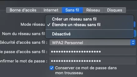

Voici une capture de l’Utilitaire Airport pour une Time Capsule reliée en réseau étendu. Au bout de la barre d’onglet c’est « Disque » et pas « Airplay ».
Et voici une capture de l’Utilitaire Airport pour une Airport Express

voilà une capture de Time Capsule reliée en réseau étendu. Au bout de la barre d’onglet c’est « Disque » et pas « Airplay ».
