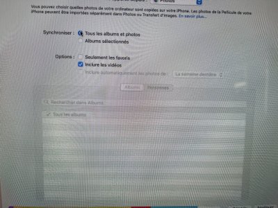

Je viens de changer de mac et en même temps de passer de monterey à ventura
J’ai réinstallé ma bibliothèque photo en photothèque système avec succès.
Puis j’ai voulu synchroniser mes photos avec l’iPhone via le Finder. Je ne synchronise pas avec iCloud
Dans le Finder , une fois mon tel connecté, j’ai donc le choix pour synchroniser ma musique, vidéos,… et photo.
Je sélectionne le dossier photos pour la synchronisation et toutes les photos. Là, dans le tableau du bas il y a toutes mes photos en gras et en dessous en grisé je vois tous mes événements. J’ai synchroniser et ça a marché.
Jusque-là tous va bien.

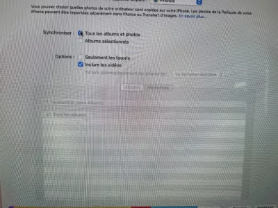

J’ai voulu refaire une synchronisation après avoir ajouté des photos dans l’application photo et là, ça ne marche pas : fichiers introuvables.
Et en regardant de plus près dans le tableau, tous mes événements en grisé n’apparaissent plus.
J’imagine que c’est pour ça mais pourquoi ça marche une fois sur deux?
Merci d’avance pour votre aide.

Non rien ne change après redémarrage et albums sélectionnés de coché. Les événements n’apparaissent toujours pas.
