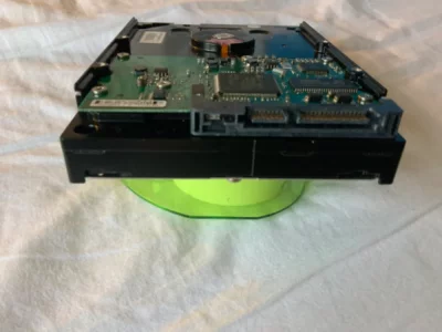

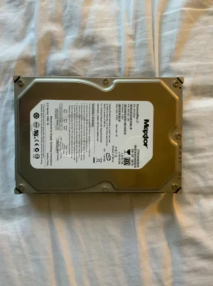

J’ai un Mac dont le dd interne est un peu saturé. J’ai aussi un disque interne démonté d’un PC. Je voudrais l’utiliser comme disque dur externe pour mon Mac. Est-ce possible l’alimenter ? Si oui, comment faire ?

Il te faut un boitier externe, mais comme on ne connaît pas le format de connexion, on ne peut te conseiller pour le moment. As-tu plus d'informations à nous fournir ?
Un boitier externe coûte entre 10 € et 50 € en fonction de tes besoins. Il y en a pléthore sur Amazon.

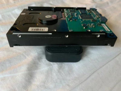

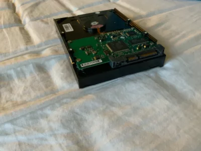

Une des images (sur fond blanc) correspond au Mac mini pas au disque dur…
Dd :
Diamond Max 21
3,5 / 7200
250 Gb
SATA
MAXTOR
10 x15,5 x 2,2

Y'a sûrement moins cher ailleurs, mais j'aime bien les Storeva metalliques de chez MacWay :
L'USB 3.2 Gen 2 à 10 Gbit/s est clairement surdimensionné aujourd'hui pour le Mac mini 2011 et ses ports USB 2 (480 Mb/s) mais le jour où tu remplacera ton Mac mini tu auras déjà un boîtier rapide en USB-C.

Je ne vois aucune sortie sur mon dd pour y brancher quoi que ce soit !

Comment ça tu ne vois pas de sortie ? On voit parfaitement la prise SATA sur deux de tes photos, particulièrement l’image IMG_9905, que voudrais tu en plus ? Achète un boîtier adéquat et il comportera le connecteur sur lequel cette prise SATA ira s’enficher.

C'est non-seulement possible, mais c'est même le principe de base de tout disque dur externe : un disque dur interne SATA dans un boîtier externe, avec un petit circuit imprimé (birdge) qui « convertit » le signal SATA du disque dur en signal USB.
Vu le prix de ces boîtiers , est-ce que ça vaut le coup quand on peut acheter des dd neufs beaucoup plus puissants ?
Non, ça n'est financièrement intéressant que :
  • si tu as déjà beaucoup de disques durs internes SATA
  • qu'ils ont de grosses capacités (un domaine où les SSD restent très rares et très chers)
  • que tes disques SATA comportent des données que tu veux pouvoir récupérer
Mais si c'est juste pour se faire un petit disque externe de quelques centaines de Go ou quelques To (pour Time Machine par exemple), alors mieux vaut investir dans un bon SSD externe neuf, qui sera plus rapide, moins fragile, moins bruyant et moins contraignant (alimentation externe requise pour les disques durs externes 3,5") qu'un gros disque SATA dans un boîtier externe.

Tu ne peux pas connecter un disque dur USB 3,5" sans un boitier spécifique et surtout sans un adaptateur secteur. Or dans le lien qui est proposé en réponse #6 tu as toutes les informations...

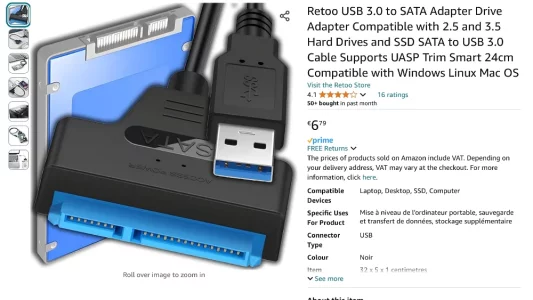

J’ai acheté ce câble pour ajouter un dd de pc comme externe sans boîtier sur mon Macmini i5
Dd Pc en externe Diamond Max 21 3,5 / 7200 250 Gb SATA,MAXTOR 10 x15,5 x 2,2
Le dd n’apparaît pas…
Quelle en pourrait être la raison ?

la plupart des disques 3.5' nécessitent une alimentation externe pour fonctionner.
(avec un bloc secteur donc)
comme ça : 1727870821792.webp
Considère "Tous". Honnêtement je doute qu'une alimentation par les ports USB suffise. Surtout si tu as un disque mécanique. Un câble en "Y" peut-être, et encore.

Ce n'est pas la plupart, ce sont tous les disques durs à plateaux de 3,5" qui doivent être installés dans un boitier USB avec un bloc d'alimentation qui est fourni. Comme tu as voulu aller au moins cher, tu connais le résultat. Fais-toi rembourser et achète un vrai boitier USB avec son bloc d'alimentation.
