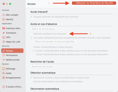

Suite à la réponse ci-dessous dans mes échanges sur MacBidouille à propos de AnyDesk :
« Pour répondre à la question avec Anydesk, dans les réglages, section Sécurité, il y a bien une option "Démarrer Anydesk à la connexion" que l'on peut décocher »
J’ai adressé le message suivant à son auteur (et mentionné que la question posée au départ était donc résolue) :
Merci pour votre réponse.
En effet, par Réglages > Sécurité, s'ouvre une fenêtre qui, dans mon cas, est toute grisée : aucune rubrique n'est accessible.
Sauf… tout en bas :
Un cadenas (fermé) avant l'option "Débloquer les paramètres de sécurité" cliquable.
Après le clic, mon mot de passe admin demandé est saisi.
L'option "Démarrer Anydesk à la connexion" peut être décochée.
Ce que j'ai fait.
Nota : La fenêtre "Sécurité" ne montre plus la ligne avec le cadenas ni la mention pour revenir à l'état précédent, c-à-d. :
"Bloquer les paramètres e sécurité".
Cet état ("Débloquer…") présenterait-il, éventuellement, quelque(s) risque(s) en regard de la "sécurité" du Mac ?
D'avance merci pour vos conseils.

[RÉSOLU] - MBP éteint puis redémarré => AnyDesk ne s'est pas ouvert !
Ne subsiste pour moi que le doute sur la question de sécurité…

« Je viens de relancer AnyDesk (qui était fermée depuis le dernier redémarrage du MBP).
Dans le menu "Sécurité"de AnyDesk, le cadenas fermé précède l'option présente "Débloquer les Paramètres de sécurité".
C'est donc que la "Sécurité" est active.
Pour contrôler, après une nouvelle extinction du MBP puis un redémarrage :
AnyDesk ne s'est PAS ouvert à l'ouverture de la session.
TOUT est rentré dans l'ordre, on dirait !

Avec la version 8.1.0
Dans les réglages de l'application AnyDesk => Security => Access :
  • Débloque les paramèrtres de sécurité...
  • Démarrer AnyDesk à la connexion
