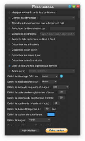

Comment bien paramétrer les options de l'App "Shutter Encoder" pour un iMac M1 ?
Actuellement quand j'encode mon Processeur est entre 95 et 100% :(
Merci d'avance.
Cordialement
    58,4 KB · Affichages: 27
Quel est le problème d'avoir entre 95 à 100% ?
Si tu as un bi-coeur, tu as 200% dispo, si tu as un quad coeurs, tu as 400%, etc.
Le problème, c'est que mon Mac ralenti quand je fais autre chose :(
J'ai un iMac de 24 pouces, M1, 2021, avec CPU de 8 Cœurs et un GPU de 8 Cœurs.
Juste une question, est-ce que cette App et gratuite sur ce Site ?, car sur le Store d'Apple, elle est payante :(

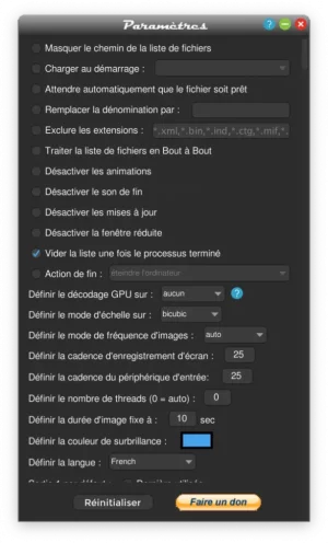

Mais je ne vois pas dans les options de l'App "Shutter Encoder" le mode "OSX Toolbox" ?
    8,2 KB · Affichages: 21
