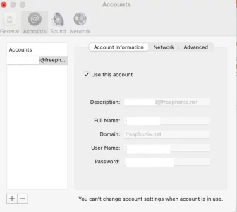

Il faut demander à ton opérateur le login et mot de passe de ton compte SIP, mais bon courage avec la plupart d'entre-eux :D
J'ai une freebox révolution, et j'ai dû faire la configuration il y a 3/4 environ. Je peux appeler que des fixes, pas des portables, je ne l'utilise quasiment plus car, la plupart du temps, je contacte des portables et donc j'utilise FaceTime, WhatsApp,...
Username est ton numero free fixe en 09... Le mot de passe celui qui était fourni
