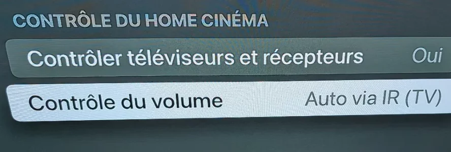

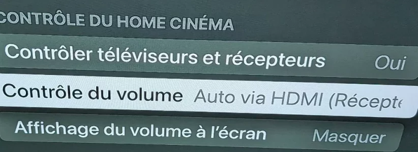

Le boitier Apple TV est normalement configuré en "Auto via HDMI (récepteur)" (menu Télécommandes et appareils), dans ce cas tout va bien. Parfois, le boitier Apple bascule en "Auto via IR (TV)" et c'est là que les ennuis commencent : le contrôle du volume devient aléatoire, il réagit tardivement pour devenir totalement incontrôlable.
    72,5 KB · Affichages: 10
    59,5 KB · Affichages: 10

Hélas, dans le menu Apple, Télécommande et appareils, le contrôle du volume ne se maintient toujours pas sur "Auto via HDMI (récepteur)", il bascule parfois sur "Auto via IR (TV)" alors qu'il n'y a aucune manipulation de ma part en dehors d'augmenter ou baisser le son. L'affichage du volume était sur "masquer", il a basculé sur "afficher", "Contrôler téléviseurs et récepteurs" avait basculé sur "non" au lieu de "oui" sans intervention de ma part...

Petit point du jour : en utilisant la télécommande Apple, c'est encore pire qu'avec la télécommande alternative, le volume est incontrôlable, l'"Auto via HDMI (récepteur)" bascule sans raison en "Auto via IR (TV)". Je veux bien que la télécommande alternative soit défectueuse, mais 2 télécommandes HS...
