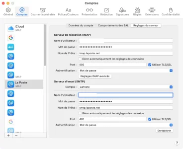

Pour faire simple, laposte.net voit ton message comme un spam au moment de l’envoie et refuse de l’envoyer.
Envoie un mail à l’adresse donnée à :
En utilisant ton compte laposte.net puis clique sur le bouton bleu en bas.
Est-ce que tu utilises bien l'authentification (identifiant et mot de passe) pour te connecter au serveur d'envoi SMTP ?
L'option TLS/SSL est bien cochée ?
Les bons ports utilisés ?
Voici mes réglages qui fonctionnent :

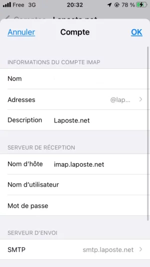

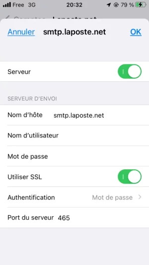

Merci pour cette capture écran qui m'a permis de configurer mon compte. Désormais, je peux envoyer des mail depuis et vers la poste.net avec mon iMac. En revanche lorsque j'ai configuré mon compte sur l'iPhone je ne peux pas le faire et j'ai une alerte qui s'affiche : Echec d'envoi - adresse mail expéditeur incorrecte. Sachant qu'après vérification mon adresse mail est correctement saisie, je n'arrive pas à résoudre ce problème. Pourriez-vous m'aider à régler ce problème en m'indiquant commet configurer ma boîte sur mon iPhone. Merci d'avance
Voilà mes réglages sur iOS ci-dessous
Note 1 : le contenu des champs « Mot de passe » n'apparaissent pas sur les captures mais ils sont bien remplis.
Note 2 : comme sur Mac, le nom d'utilisateur se compose uniquement de la première partie de l'adresse e-mail avant l'arobase, par exemple prenom.nom sans le @laposte.net
