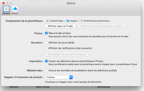

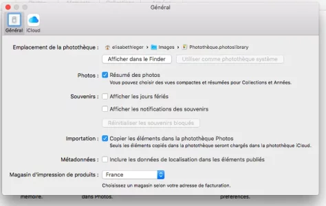

je n'ai pas exactement ca maispour l'instant ca marche
et si je détruis l'ancienne bibliotheque je ne risque pas de détruire mes photos sur mon iphone ?
    33,6 KB · Affichages: 27
Bon ca marche pas
