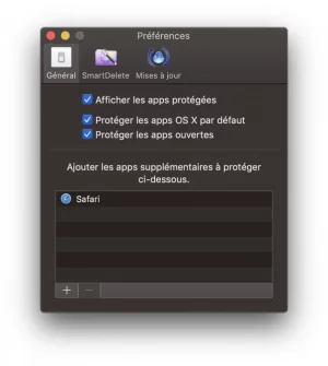

Sinon, pour les lecteurs de ce fil, je signale que dans les préférences d'appcleaner, il y a une option que je n'ai pas voulu utiliser qui permet d'enlever la protection à certaines applications.
Merci à tous et bonne journée
Surement pas, c'est plutôt l'inverse...
...on peut en ajouter. Tu as essayé avec des applications Apple installées par défaut lors de l'installation d'une version de macOS ? Sinon, AppCleaner n'est pas un logiciel si performant que cela. La preuve ? J'ai installé OmniDiskSweeper, donc un glisser/déposer dans la fenêtre d'AppCleaner et il n'y a plus rien ? Eh bien, non, mais avec...

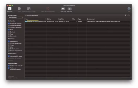

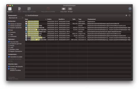

...EasyFind qui te paraît par trop simple, il y a bien trouvé des reliquats. Avant suppression par AppCleaner...
...après suppression par AppCleaner et en lançant EasyFind...
...il y a bien trouvé des miettes, mais bel et bien des restants. Alors, pour moi, si EasyFind ne trouve rien dans ton cas de figure en tapant canon, eos ou utility et/ou eos utility, c'est qu'il n'y a plus d'occurrences.
