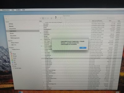

Je possède un Imac de 2011 sous high Sierra.
Hier soir tout fonctionnait et sans l'avoir éteint de la nuit, ce matin j'ai voulu lancé Word et j'ai eu la petite roue tant redoutée qui s'est mise à tourner très longtemps. Impossible d'accéder au menu Pomme pour "forcer à quitter" et le raccourci " Commande (command) + Alt (option) + esc" ne fonctionne pas non plus. Du coup, j'ai forcé la l'arrêt de l'ordinateur en gardant le bouton ON appuyé. Depuis, à chaque démarrage, j'ai le même symptôme avec n'importe quelle application que je tente d'ouvrir (soit il ne se passe rien, soit j'ai la roue qui tourne et je ne peux plus rien faire).
Par contre, quand je démarre en mode "sans échec", tout fonctionne (du coup j'ai passé un coup de Clean my mac mais cela ne change rien au problème).
Que me conseillerez-vous de faire avant d'envisager une clean install et le looooonnngg processus de réinstallation de mes logiciels (putain que c'est chiant) ?
J'ai bien un TIME MACHINE mais en mode "normal " je ne peux pas rentrer dedans (il ne se passe rien et quand je clique sur Ouvrir mes préférences, j'ai la roue qui tourne) ...En mode sans échec , j'y ai accès. De toutes façons, si j 'ai bien compris le principe du TIME MACHINE, c'est uniquement pour récupérer des données et pas "l'état de fonctionnement" antérieur d'un ordinateur n'est-ce pas ?
Merci d'avance pour vos conseils.

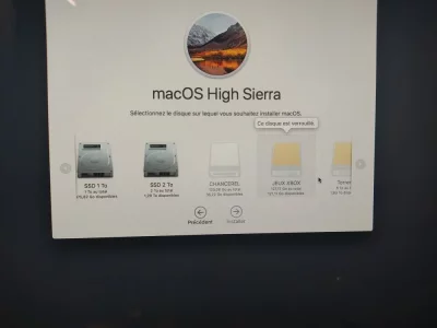

Très bonne idée que je n'arrive pas à mettre en application.
J'ai démarré mon Imac en faisant ALT+COMMAND+R puis j'ai voulu installer high sierra sur un disque dur externe.
Le problème, c'est ce que cela m'affiche "Ce disque est verrouillé" pour mes disques externes.

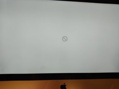

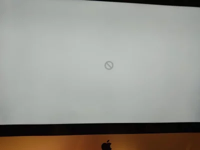

je viens d'essayer faire une clean install. J'ai créé une clé bootable avec high sierra dessus.
Evidemment , quand je fais "COMMAND" +" OPTION" ou "COMMAND" +"R" au démarrage je me retrouve avec le symbole rond barré puis ça démarre normalement avec la pomme .
C'est cmd+R et/ou option+cmd+R, la dernière séquence de touche fait apparaître un globe tournant indiquant une connexion sur les serveurs d'Apple. Pour démarrer depuis une clé USB, il faut maintenir la touche alt/option jusqu'à la voir apparaître et la sélectionner.

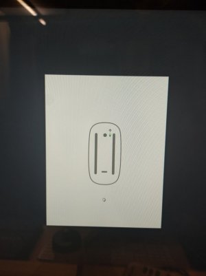

Par contre, après avoir sélectionné ma clé bootable cela me demande d'allumer ma souris alors qu'elle est allumée est rien ne se passe.
j'ai trouvé une souris filaire et ça fonctionne mais maintenant il me faut un clavier filaire et je n'ai pas de clavier filaire :banghead::banghead::banghead::banghead::banghead::banghead:
C'est un peu le problème avec beaucoup d'anciens Mac, bien souvent il faut que tout le matériel soit temporairement en filaire. Tu peux te dépanner avec un clavier filaire Windows et c'est pour cette raison que j'ai toujours commandé un clavier filaire avec en dépannage la vieille Mighty Mouse que j'ai depuis 2010.
