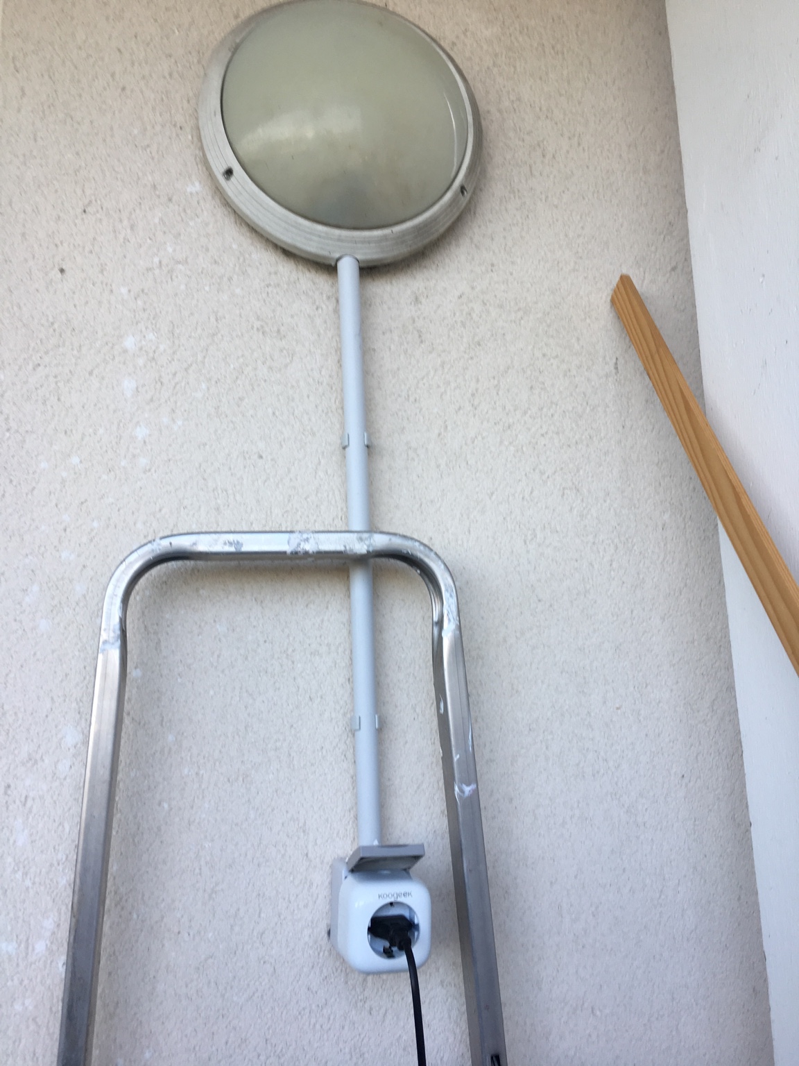

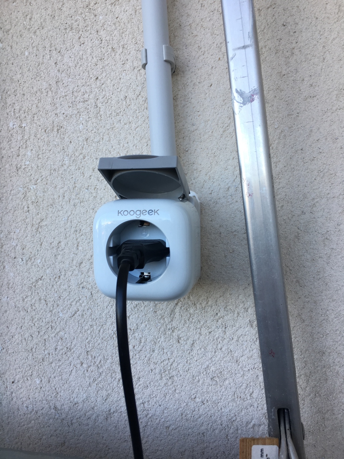

J'ai installé sur mon balcon une prise électrique, sur laquelle j'ai mis une prise Koogeek. Cette dernière est compatible Homekit, et permet, en plus de l'actionner à distance, tout un tas de programmation. Elle fonctionne en wifi donc elle est beaucoup plus réactive que les accessoires qui tournent en Bluetooth low energy (Eve Elgato par exemple).

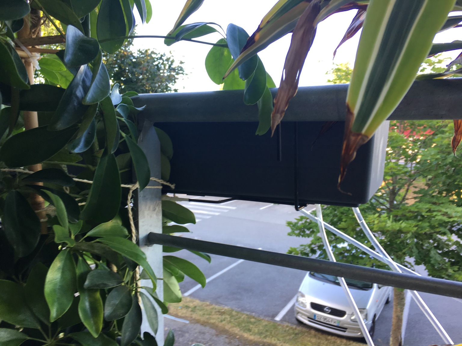

La flotte est guidée par un petit tube silicone de 5mm en diamètre inférieur. Il crache dans un bac collecteur, qui dispatche vers chaque pot à arroser. Les vis sont là pour réduire le débit, en attendant une solution plus propre.
J'ai mis quelques vannes de régulation, mais je n'en avais pas assez pour tous les pots [emoji847]
