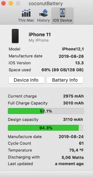

Tu as essayé CoconutBattery pour voir le nombre de cycles de recharges et la capacité réelle ?
    19,8 KB · Affichages: 198
