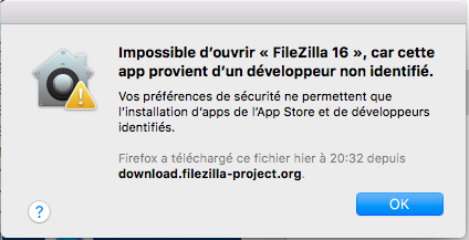

je suis sur mac mini avec OS Sierra 10.12.6 et j' n'arrive pas à installer un logiciel: "FileZilla".
Ce logiciel demande une version minimum demande OS 10.13 aussi j'ai trouvé des versions plus anciennes qui devraient être théoriquement acceptées.
Mais le mac refuse de les ouvrir parce que "elles proviennent d'un développeur non identifié" (voir capture d'écran FilleZilla 3).

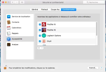

Pourtant j'ai été dans :
Préférence système -> Sécurité et confidentialité -> Confidentialité -> ouvrir le cadenas -> sélécioner "FilleZilla"
comme sur la capture d'écran "FilleZila 2".
Comment puis-je forcer le mac à ouvrir un logiciel qu'l refuse?
J'ai essayé plein de version de FilleZilla, elles sont systématiquement refusées.
Merci pour vos conseils :)

Bonjour
Astuce dont je ne suis pas sûr qu'elle fonctionne sur tous les systèmes :
  • dans le dossier Applications,
  • clic droit sur Filezilla, Ouvrir
  • Normalement après un moment de vérification, MacOS te demande quoi faire : ouvrir quand même (autoriser ou en substance) ou fermer.
Tout ça de mémoire…

Par curiosité, tu lances le Terminal et tu fais un Copier/Coller de cette commande...
sudo spctl --master-disable
...il faudra taper ton mot de passe en aveugle et valider avec la touche Entrée. Vois ce qu'il se passe en réinstallant FileZilla 16.

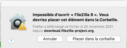

Salut à tous et merci pour vos réponses :)
Il y a mainteneand 2 problème distincts traités dans cette discussion que je décrit ainsi:
1/ Je n'arrive pas à installer FilleZilla sur mon mac.
2/ Mon mac n'a que 4 Go de ram, et c'est un incovénient important.
Alors pour le 1/ Je n'arrive pas à installer FilleZilla sur mon mac:
LOCKE:
Ok, j'ai retouvé le terminale :), j'ai copié-collé la commande, donné mon mot de pass et réinstallé une vielle version de FilleZilla. Mais j'ai toujours le même message d’erreurs (voir capture d'écran en fichier joint)

Sinon, officiellement on peut trouver les anciennes de FileZilla ici... https://download.filezilla-project.org ...dans ton cas, il faut aller dans Client et... https://download.filezilla-project.org/client/ ...tu as toutes les anciennes versions. Je n'ai pas de certitude, mais en bas de page, commence par la version 3.50.0... FileZilla_3.50.0-rc1_macosx-x86.app.tar.bz2 ...et vois ce qu'il se passe.
Historique des versions... https://filezilla-project.org/versions.php ...la version 3.56.2 est adaptée pour macOS Monterey d'ou ton problème d'installation.
