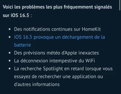

D’après ce que je lis sur internet c’est un soucis que beaucoup rencontre depuis le passage à ios 16.5 et apparemment toujours selon internet et les sites spécialisés il va y avoir une mise à jours ios 16.5.1 pour corriger en autre se soucis!

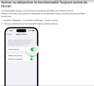

Tu as l’affichage en permanence ? Ça devrait utiliser plus de batterie que de l’avoir éteint, mais pas au point de vider la batterie. Tu as des widgets sur l’écran ?
Non mon écran est eteint tout noir en veille et aucun widgets pour ca que je ne comprends pas! Avec la dernière mise à jours il y a eu un léger mieux quelques jours et la rebelote
