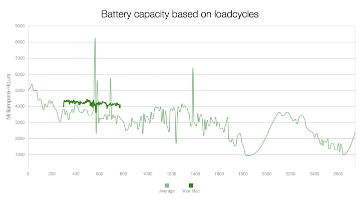

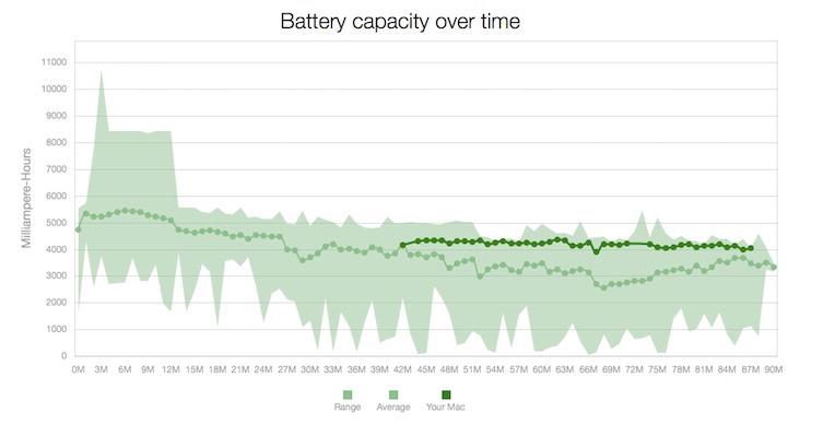

Avec Coconut Battery cliquez sur History puis CoconutBattery Online
Ca permet d'avoir une comparaison avec d'autres Macs de meme modele que le sien et verifier que sa batterie est bien "dans la moyenne"
