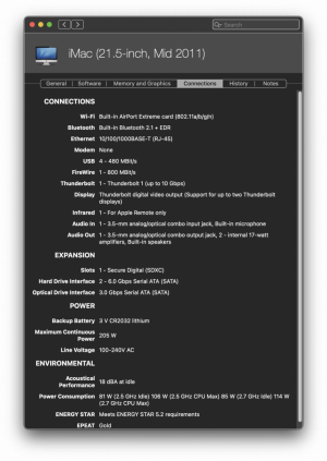

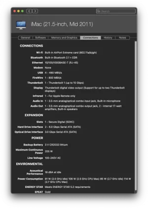

plus le raccord Thunderbolt 1 > USB3 si ça existe (?)
sur cette machine que de l'USB2, du FireWire, et un DisplayPort en Thunderbolt …

Bonjour
Cette machine peut recevoir High Sierra (10.13) idéalement avec 8 Go de RAM
Sur la machine il y a 12Go

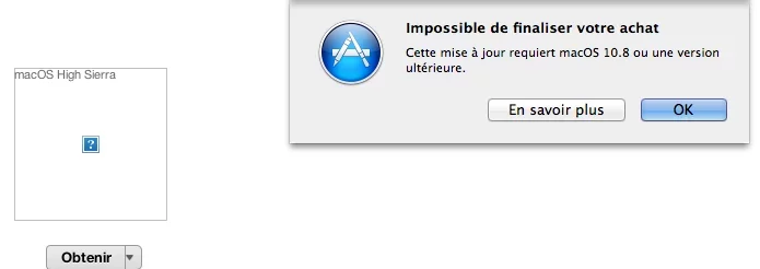

Je viens d'essayer de télécharger High Sierra depuis https://forums.macg.co/threads/comment-telecharger-les-anciens-macos.1307498/ je me retrouve bloqué dans l'App Store qui m'affiche (dans app store aucune image des app s'affiche ci joint une capture) une idée ?
Avec Safari cela ne fonctionne pas (je ne l'utilise plus depuis longtemps),mais seulement Firefox.
Aussi vu que sur mon ancien SSD est quasi plein ! cela ne va pas causer problème ? lorsque que je pourrais télécharger High sierra.
Déjà, avant d'installer High Sierra il faut passer par un macOS intermédiaire. C'est le sens du message affiché.
El Capitan (voire Yosemite) est très bien pour ça.
Et il faut quand même utiliser Safari pour cette opération.
Ben si. Et des gros.
