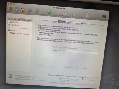

Mais j’ai un problème…. Il s’avère que mon SSD est détectable en interne et en externe, le problème c’est en interne…..
Il m’est impossible de le trouver lors de l’installation d’un OS que ce soit celui de récupération avec internet (command+r) ou avec une clé bootable high sierra.
Mais il apparaît lorsque lorsque je vais dans l’utilitaire de disque > afficher tout les disques.
Et c’est la ou est le problème…. Je ne peu pas le formater afin qu’il soit détectable par l’OS ( Mac OS étendu + partition guid) toujours un problème de partition, sur high sierra il reste bloqué sur activation des partitions et sur l’os de récupération temps infini qui ne fait qu’augmenter (voir photo).
    54,8 KB · Affichages: 23

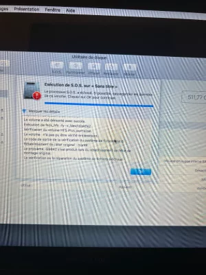

Bon je reviens vers vous, j’ai commandé la nappe sur ifixit, malheureusement encore un problème je peu enfin le formaté mais impossible d’installer complètement High sierra grâce a ma clef bootable.
Quand je lance l’installation tout fonctionne je peu le formater en Mac OS étendu/ table de partition guid.
Je lance l’installation mais quand mon ordi redémarre à et charge sur la pomme il coupe le chargement d’installation pour me remettre seul sur l’utilitaire d’installation Macos….
Je me suis dit que j’allais faire un sos sur la partition créé et le problème ci dessous arrive.
Aidez moi
    136,9 KB · Affichages: 9
