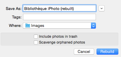

Pour sélectionner la biblio à reconstruire :
- Add Library / Choose manually, aller à la biblio du volume exfat.
(ajouter bibliothèque / choisir manuellement)
S'il la voit déjà :
- barre de menu / Library / Rebuild Library (bibliothèque/reconstruire la bibliothèque)
Il va créer une Biblio avec "(rebuilt)" comme suffixe : "Bibliothèque iPhoto (rebuilt)"
Dans "Where" tu choisis la destination, l'endroit où sera la nouvelle biblio reconstruite.
Et tu cliques sur "Rebuild" (reconstruire)
S'il la voit déjà :
hey!!!!! biblio reconstruite avec succès , et iphoto se lance comme avant
merci beaucoup pour tous tes conseils
