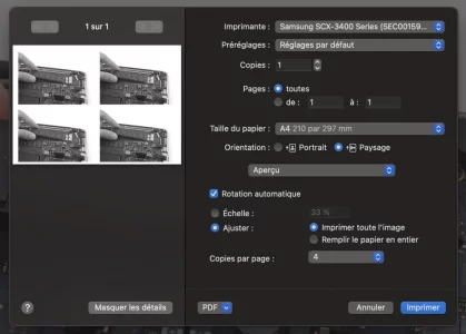

J'ai beaucoup d'impressions à faire et je voudrais mettre 4 pages par feuille. Pour cela, dans Aperçu, avant je pouvais faire "imprimer" puis faire mes réglages afin de grouper 4 pages sur une feuille afin que les frais d'impression soient moins chers, et enregistrer le pdf, n'ayant pas d'imprimante chez moi. Mais à présent le bouton "enregistrer le pdf" est grisé et je ne peux plus, donc, enregistrer les pdf remaniés.
En connaissez-vous la raison ? Comment faire pour paramétrer cela ? Je vous remercie pour vos retours, Bonne soirée, Virginie

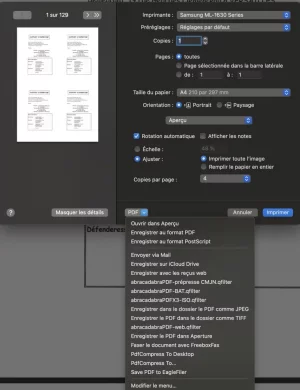

Chez moi sous Big Sur, pas de problème :
Peut-être ton compte utilisateur a-t'il un problème ? Essaie à partir d'un compte utilisateur créé à cet effet.

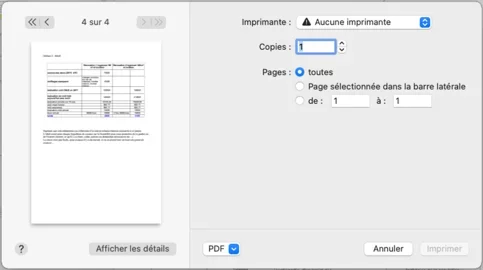

Chez moi, dans une installation Big Sur sans imprimante paramétrée, on n'a pas accès aux réglages (déjà pas possible de demander quatre pages sur une feuille) et, si la ligne "Enregistrer comme PDF" est bien disponible, on ne peut pas choisir un format, c'est directement celui du document d'origine qui est imposé (donc JPEG si c'est JPEG, etc.) :
