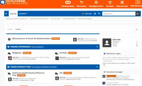

je suis maintenant sur la page macgénération mais je ne vois pas le carré avec le +; je vois des carrés avec >
Il est possible que la page de MacGé soit mal chargée par le navigateur et que les boutons de la petite barre de menus soient tous remplacés par des carrés uniformes.
Alors voici comment trouver le bon "carré" parmi tous ces carrés --> tu te cales visuellement sur le bouton orange Poster votre réponse > pile dans l'intervalle entre votre et réponse --> tu remontes à la verticale stricte et le "carré" sur lequel tu tombes = le carré avec le + dedans lorsque la page est bien affichée.
Si malgré tout tu ne peux pas poster ici ton tableau ainsi > fais un copier-coller brut. Ou poste une photo (bouton : Transférer un fichier).
Réactions: dona-ella

voilà le copié-collé ci-dessus! merci pour l'astuce du +!! formidable
    199,2 KB · Affichages: 1 259
