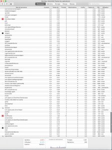

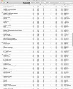

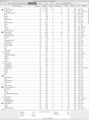

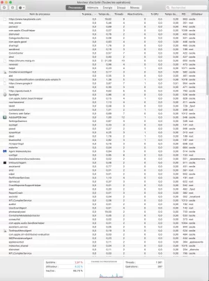

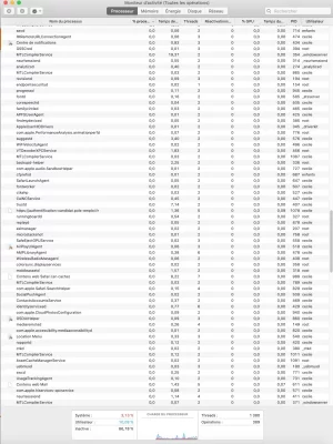

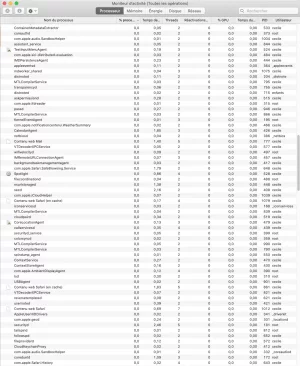

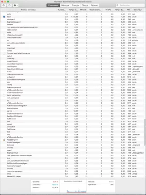

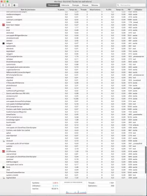

Qu'est ce que la "copie du Moniteur d'activité / onglet Processeur" ?
Le Moniteur d'activité" est une application rangée dans le dossier Utilitaires.
Tu la lances et là tu sélectionnes l'onglet Processeur. Tu en fais une copie d'écran que tu postes ici, en classant les porches par % décroissant.
Alors, je l'ai fait mais j'ai du faire plusieurs copies d'écran et les lignes bougent tout le temps ...

Rien de particulier dans tes copies d'écran. Il faut donc chercher ailleurs.
