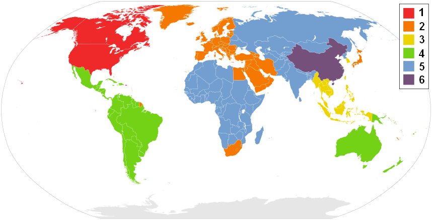

Les changements de zones sont limités à cinq.
Tu seras bloqué sur la dernière zone utilisée, à moins de bidouiller avant d'avoir épuiser les cinq changements.
Pour informations les différentes zones.
Il ne reste qu'a acheter un lecteur pour chaque région ;)
