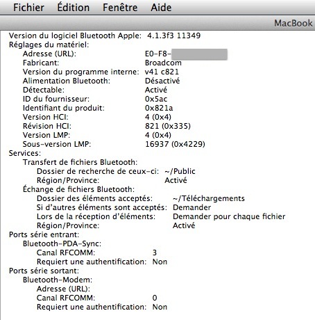

Alors :  / à propos de ce Mac / plus d'infos / rapport système / Matériel / Bluetooth
Donne copié-collé du résultat.

Vu le résultat de :  / à propos de ce Mac / plus d'infos / rapport système / Matériel / Bluetooth, c'est probable :heu:
