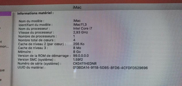

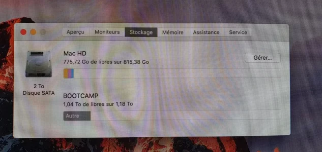

je vous contact car j'ai un Imac 2010 ( IMAC 11,3) de 27 pouces Core i7 avec:
carte graphique ATI RADEON HD5750 1025MO
2To disque SARA
8GO de mémoires 1333MHZ DDR3
4 coeurs
Mac os High Sierra version 10.13.6
Processeur 2,93 GHZ
Et j'ai entendu dire que l'on pouvait lui donner un coup de jeune en changer la ram et surtout en remplaçant le disque dur SSD car mon problème est que je rame pas mal quand j'utilise plusieurs logiciels de photo à la fois ,voir le logiciel cesse de fonctionné en plein travail .
J'ai trouvé 2 sites qui proposent des pièces adaptées aux mac et autres produits Apple,pouvez vous me dire ci cela est fiable ?
Je pense pour être à l'aise avec mon travail installer 16 GB de mémoires mais je sais pas si je prends (4 GO x4) ou bien "8 GO x2) ??
Pareil pour le SSD je pense prendre un kit de remplacement du lecteur optique de 480 Go,vous pensez que je ramerais plus avec ça ????
Sur les sites on nous dit que l'on peut changer tous ça soit même,est ce possible ?
Dernière petite question ma carte graphique est naze je peux la changer pour laquelle sachant que c'est pour utiliser photoshop,corel painter, topaz labs et dreamweaver
ps: voir photo pour détails de matériel

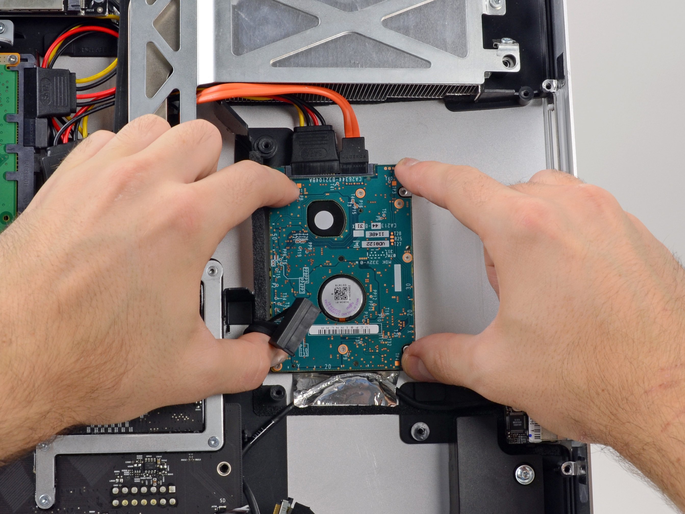

Si tu n'as pas deux mains gauches, tu peux en effet tout faire... https://fr.ifixit.com/Device/iMac_Intel_27"_EMC_2390 ...concernant le second disque en lieu et place du SuperDrive, il est tout à fait possible de mettre un SSD. Tu pourrais aussi remplacer le disque dur à plateaux par un SSD, mais attention il y a un tout petit connecteur avec 2 fils qui est celui du capteur de température à l'étape 10... https://fr.ifixit.com/Tutoriel/Remplacement+du+disque+dur+dans+l'iMac+Intel+27-Inch+EMC+2390/8919

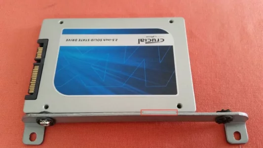

En cas de changement du disque dur à plateaux par un modèle identique de 3,5" plus grand ou un SSD, il faudra impérativement shunter ce petit connecteur avec un petit bout de fil électrique. Pourquoi ? Apple faisant modifier le firmware des disques durs qu'elle faisait installer pour que ce soit OS X qui gère la vitesse du ventilateur, ce dernier tournera à fond et il faudra impérativement installer un logiciel comme Macs Fan Control.

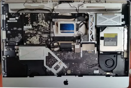

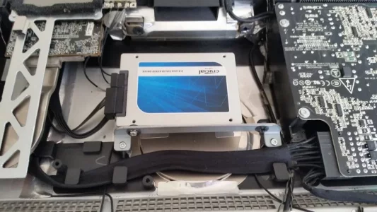

Petit exemple dans mon ancien iMac 2011 lorsque j'ai changé le disque dur à plateaux par un SSD...

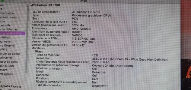

C'est possible avec ton modèle... https://fr.ifixit.com/Tutoriel/Remp...iMac+Intel+27-Inch+(fin+2009+ou+mi-2010)/9553 ...mais tu ne trouveras qu'une carte de remplacement qui sera de la récupération et uniquement vendu que sur eBay et parfois à un prix prohibitif !
Voir la pièce jointe 186663 Voir la pièce jointe 186665 Voir la pièce jointe 186667

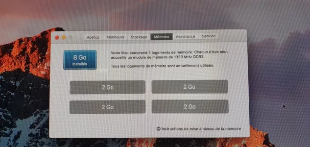

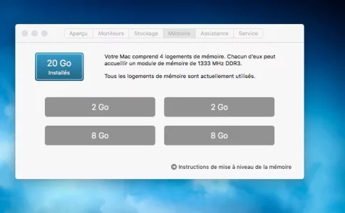

De plus j'ai vu que j'ai 4 compartiments pour la stoker la mémoire et elle sont toutes utilisées par 2 GO puis je en garder 2 et ajouter deux autres de 8 Go ce qui ferait 18 Go ????
Tu calcules mal, car 2x8=16 Go plus 2x2=4 Go font un total de 20 Go.

Que pensez vous de la carte graphique Ati Radeon HD5750 est elle compatible avec tous ce qui se rapporte aux logiciels de photo comme Photoshop ? est elle assez puissante ?
Non, il y a 10 ans cette carte graphique était en correspondance matérielle des logiciels de graphisme, de montage vidéo de l'époque, mais en en aucun pour les logiciels récents ! Cette carte graphique sera à la ramasse et tu ne pourras pas installer autre chose qu'une carte de remplacement et avec seulement 1 Go de mémoire c'est bien trop peu et faiblard. Une puce graphique dans un MBA/MBP récent est 10 fois plus puissante que cette carte rétro !
Tenter de faire une mise à niveau avec un iMac de 2010 est louable, mais il faut rester dans le domaine du raisonnable et ne jamais espérer utiliser des matériels ou logiciels récents. Tous les composants de la carte mère de cet iMac sont bien vieillissants. En détails, c'est ce modèle-là... https://everymac.com/systems/apple/imac/specs/imac-core-i7-2.93-27-inch-aluminum-mid-2010-specs.html ...va pour un SSD et une petite augmentation de mémoire, mais bon ce sera au maximum macOS High Sierra.
Mon Imac est de 2010 et déjà sous mac os High sierra .J'utilise déjà photoshop,dreamweaver corel painter etc ....je n'ai pas trop de problème seulement cela rame un peu et chauffe beaucoup le mac donc c'est pour cela que je me demandais si j'ajoutais de la Ram et un SSD est ce que je pourrais mieux travailler avec
Oui, mais avec les logiciels de l'époque, pas avec des logiciels récents qui seront bridés par la faiblesse de la carte graphique. Par défaut, cette génération d'iMac est une chaufferette d'appoint. J'ai eu un iMac 27" 2011, je fais de la 3D, à l'époque il y avait une carte graphique de 2 Go, un processeur i7, mais ce qui chauffait le plus était que le gros disque dur à plateaux de 3,5". Le fait d'avoir installé un SSD à fait chuter la température interne de 10°.

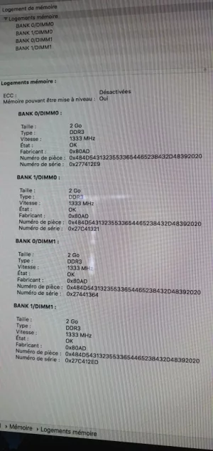

voilà j'ai acheté 2 RAM de 8 GO et comme il me reste 2 Rat de 2Go j'aurai voulu savoir si il y avait un ordre pour les installer .
Actuellement je les ai mise comme ceci (voir photo)
Est ce le bon ordre ou bien faut il que je mette plutôt les 8 Go en haut
