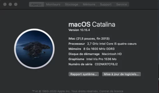

desolé me revoilà j'étais occupe dans mon jardin, donc voici la capture d'écran .
On en sait un peu plus, mais il faut un petit complément d'informations, tu as acheté ton iMac avec un disque dur à plateaux, avec option FusionDrive ou seulement avec un SSD ?

Pourquoi en faire le démontage ? Avant de passer à un tel extrême, il serait bon d'en dire plus, car ton iMac de 2013 n'est pas périmé. Que cherches-tu à faire, pourquoi, à la suite de quoi, etc. ?
