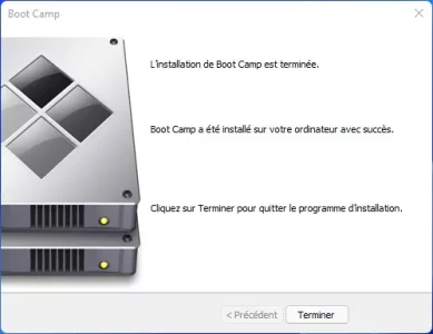

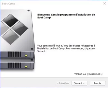

Comme tu es passé par cette séquence, tu as remarqué sous Windows qu'un fichier Setup.exe s'est exécuté automatiquement en proposant l'installation des pilotes/drivers...
...après avoir fait un clic sur Terminer, la seule chose que tu puisses faire sous Windows est de lancer Windows Update qui cherchera et proposera de faire toutes les mises à jour possible, y compris pour les pilotes drivers. Comme tu as une carte AMD, tu auras aussi remarqué que ton écran est passé en 5120x2880 pixels, puis demande un redémarrage pour repasser en 2560x1440 pixels, preuve que le pilote/driver graphique a été mis à jour.

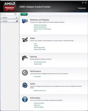

Tout d'abord, je n'ai pas le logiciel AMD Catalyst Control Center. J'ai essayé de l'installer mais en vain : refus du logiciel.
C'est Windows Update qui l'installera en sélectionnant le logiciel pour la bonne carte graphique, moi j'ai ceci...
...et je me répète, ça ne sert à rien de télécharger le dernier pilote qui n'est pas en correspondance de ta carte graphique.
En fait, à la place, j'ai un autre logiciel de AMD qui s'est installé tout seul : c'est AMD Réglage Radeon Pro.
Tu as quelle interface ? Et ce logiciel est venu tout seul ou tu l'as installé ?

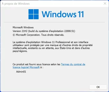

Et pour information, j'ai installé Windows 11 21H2 22000.51 qui est la version bêta proposée dans le programme Windows Insider et aucun problème à quel que niveau que ce soit, j'ai la même proposition de logiciel AMD...
...et tout roule.

Je me demande s'il ne remplace pas AMD Catalyst Control Center avec les nouvelles génération de carte :
"Radeon Settings replaced the old AMD Catalyst Control Center. AMD Catalyst Control Center uses Qt as part of its toolchain."

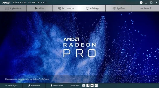

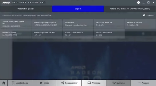

Une autre capture du logiciel :
Le soft AMD Radeon Pro s'est installé tout seul, je ne l'ai pas téléchargé.

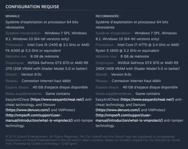

En fait Doom Eternal fonctionne très bien, même s’il propose de mettre à jour les pilotes de la carte.
par contre grosse catastrophe avec Far cry 5 qui lag énormément et qui fait tourner à fond les ventilateurs de l’iMac.
j’ai demandé à Steam le remboursement du jeu.

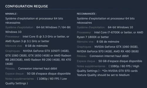

Cela indique bien que le jeu lui-même détecte que ta carte graphique n'est pas dans les conditions demandées.
Encore une fois ce doit-être ta carte graphique qui pose problème...
...car avoir une carte graphique plus puissante ne veut pas dire que tout fonctionnera, loin s'en faut.
