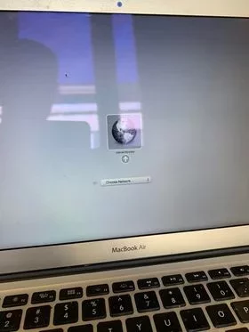

J'avais essayé également mais j'obtiens aussi le boot par réseau :
Si tu gardes la touche alt enfoncée au démarrage et que tu ne vois aucun disque, c'est qu'aucun disque n'est reconnu comme démarrable.

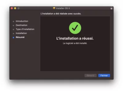

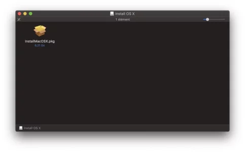

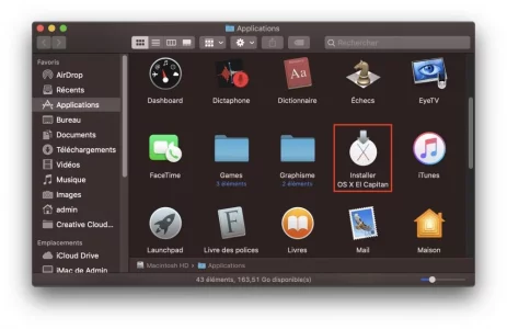

Ça ne risque pas de fonctionner, un fichier .dmg est spécifique à Apple qui ne diffusera jamais de fichier .iso qui est plutôt spécifique pour Microsoft. Une installation ne peut pas se faire directement depuis le fichier .dmg, il faut faire un clic dessus qui ouvrira une fenêtre avec un fichier .pkg qui décompressera le fichier d'installation dans le dossier Applications...
...donc avec ton iMac tu ne peux pas faire ceci ? Dans ma signature tu as de la lecture et un lien direct pour télécharger OS X El Capitan.
Voir la pièce jointe 194875 Voir la pièce jointe 194877 Voir la pièce jointe 194879Voir la pièce jointe 194881
