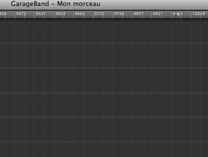

MAis voià, si on met une boucle garageband, on est obligé de la tirer tirer, et ça s'arrête au bout d'un moment. Y'a pas une option quelque part qui jouerait une boucle à l'infini ?
Je ne crois pas. Y'a toujours une limite. Par curiosité, j'ai testé la limite et elle est quand même de près de 10 000 mesures, ça devrait aller non :)
Suffit de repousser le petit curseur en haut de la fenêtre principale.
Oui bien sûr mais si tu veux enregistrer sur plus de 2 mesures, ça marche comment ?
Il te suffit d'étirer la partie en jaune-orange qui se trouve sur le haut de la fenêtre d'arrangement
