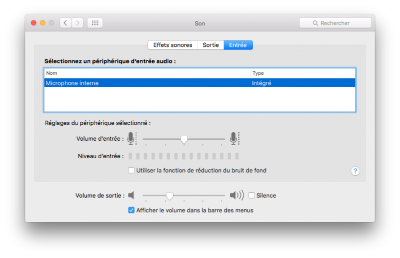

Rien de nouveau n'apparaît dans Son, pourtant le son sort bien de la TV

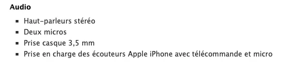

Ah bon, pour moi ça fait un bail que les casques Apple incluent un microphone, et que les prises casque ont l'entrée correspondante :
Après c'est juste que l'OP confond entrée casque (mono, bas voltage) et entrée ligne (stéréo, voltage ligne)...
