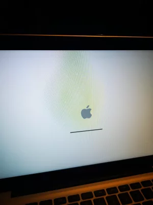

Je voulais savoir si vous aussi vous n arrivez pas à installer une nouvelle mise à jour de logiciel, je souhaiterai passer à la version sierra mais à chaque fois que je l installe ça reste écran gris avec la pomme et la barre de téléchargement remplie, je ne peux plus avoir accès au bureau. Savez-vous comment je pourrai procéder pour enfin réussi à l installer ?
Merci.
    642,5 KB · Affichages: 127
Pourrais-tu ouvrir l'utilitaire Terminal et taper la commande suivante sw_vers ; sysctl hw.model ; diskutil list
Malheureusement, non je ne peux plus rien ouvrir cela reste toujours bloquer comme sur l image jointe
Et si tu éteins ton Mac, puis le rallume, que se passe-t-il ?
