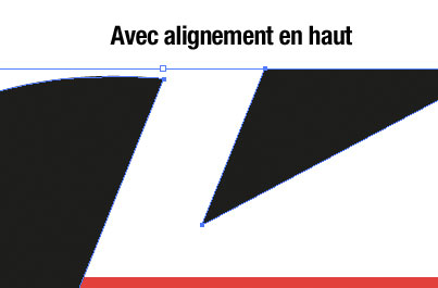

Ouvert dans Illustrator tout semble correct, si on applique une réduction à 50 % à l'ensemble (groupé, non groupé) le résultat présente des décalages un peu partout, et là impossible de réaligner les polygones…
Exemple avec un alignement entre 2 objets sur le haut :

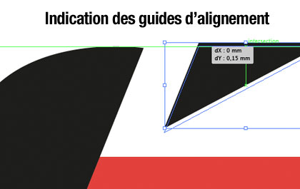

Chez moi c'est pareil, de plus les guides d'alignement sont inefficaces là dedans :
Un comble, j'aime bien ces aides au positionnement, là si je lâche l'objet il reste à sa position décalée. :(

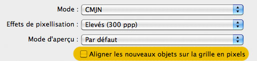

Cette option est dispo à la création du document dans Illustrator (on ne trouve pas de réglages dans la partie affichage comme pour la grille de travail) :
Du coup tous les nouveaux tracés étaient correctement créé et modifiés sans souci de calage.
On peut la désactiver aussi avec la palette de transformation que j'utilise peu car je prend la mise à l'échelle la plupart du temps et là elle n'est pas présente (merci Adobe).
Il serait judicieux de reporter son utilisation dans Affichage avec les autres options de grilles.
Donc avec la palette transformation c'est dispo pour vérifier et désactiver au cas où :
