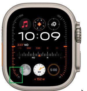

Salut tout le monde.
Sur le cadran ultra modulaire des AW ultra 1 et 2, lorsque l'altitude est choisie en affichage, sur les contours du cadran il y a deux infos (tirets rouges à droite et à gauche).
Sur la partie droite ce sont les M mètres.
Mais sur la partie gauche il y a en bas l'info PI.
Et je n'arrive pas à trouver ce que PI veut dire par rapport à la complication altitude.
Savez vous SVP à quoi correspond l'information PI par rapport à l'altitude ?
Par avance merci de votre aide.
    25,2 KB · Affichages: 15
Edit j'ai trouvé ma réponse :
PI = pied. 1 pied est égal à 0.304 m.
Donc exemple : 10 m = approximativement 30 pieds.
