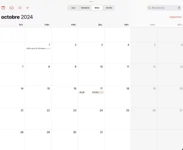

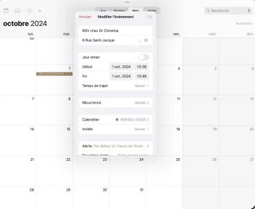

Curieusement j'ai un rendez-vous normalement paramétré en couleur marron qui, lui, reste sans couleur. Par contre il est précédé d'un point marron et quand je le sélectionne ce point marron n'apparait pas…
Tout me parait logique :
  • Sans cliquer dessus :
    • un rendez-vous "jour entier" est surligné à la couleur (pastélisée) du calendrier (cas de ton RV du 17)
    • un rendez-vous avec horaire n'est pas surligné mais précédé d'un point à la couleurs du calendrier (cas de ton RV du 1er)
  • En cliquant dessus, la couleur du calendrier s'étend à tout le RV.
Qu'est-ce qui te gêne ?
Merci ;)
Ok. Donc si on veut voir le rendez-vous coloré il faut mettre toute la journée et non pas une heure précise, c'est bien ça ?
Oui, et c’est apparemment le cas du RV du 17 dans ta capture d’écran : l’inconvénient est que tu n’as pas le choix pour l’heure de l’alarme (9h00 par défaut pour tous les événements journée entière)
