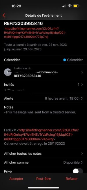

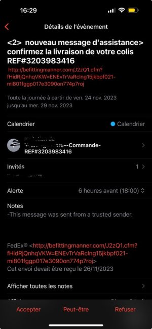

J’ai un soucis avec mon calendrier et je crois que j’ai reçu un virus.
Je vous explique , mon calendrier et synchroniser avec mon e-mail et depuis quelques semaine voir 1 mois dans mon calendrier j’ai une invitation qui s’enlève pas et qui est à chaque fois sur plusieurs jours. Pour que je l’enlève , il faut que je décoche la synchronisation entre mon e-mail et le calendrier et une fois que je remet , je vois plus mais ça revient 2,3 jours après.
Je vous met une photo de l’invitation sur le calendrier et quand je refuse ce que ça me dit.

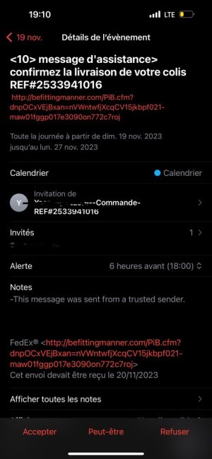

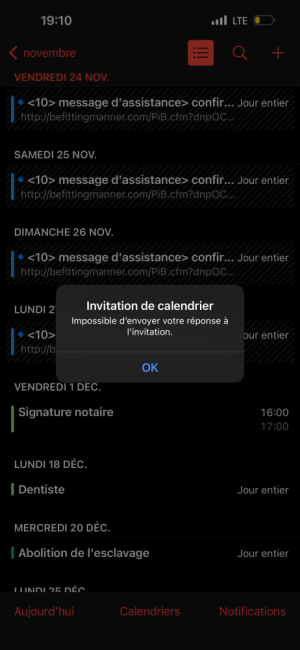

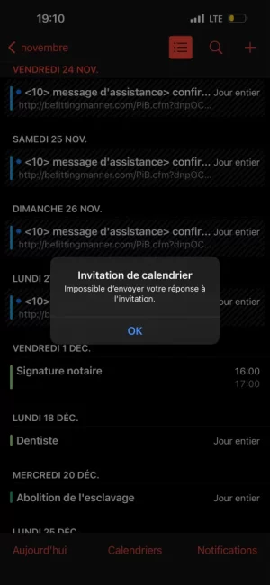

Je reviens vers vous car aujourd’hui j’ai encore reçu cette invitation que je n’arrive toujours pas à supprimer sauf si je décoche la pastille bleu qui est la pastille de mon calendrier hotmail… ou que je supprime mon calendrier de mon compte hotmail à partir de Mail dans les réglages de mon iPhone
Du coup je sais toujours pas d’où ça provient cette invitation. Je ne vois pas non plus d’endroit où je peux cliquer pour me désabonner et si je met refuser , un message d’erreur me dit ‘ impossible d’envoyer votre réponse à l’expéditeur’ et du coup l’invitation disparaît et reviens de suite après.
