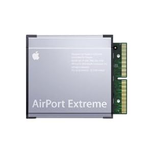

Je voudrais mettre un carte Airport d'un MBP core Duo d'environ 2006-2007 (non-unibody)

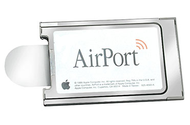

il te faut cette carte :
les disques dur sont des 3" 1/2 IDE :zen:

J'ai quand même acheté une airport pour les MàJ, mon dongle ne fonctionne pas, adresse IP incorrecte et impossible de la changer.
