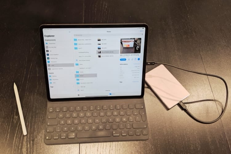

avec le tout dernier ipad pro (3eme generation) et port usb-c on peut brancher directement une cle usb ou un disque dur externe (usb-c) sans aucun adapteur, ce qui n'est pas le cas de mon ipd pro 2eme generation
