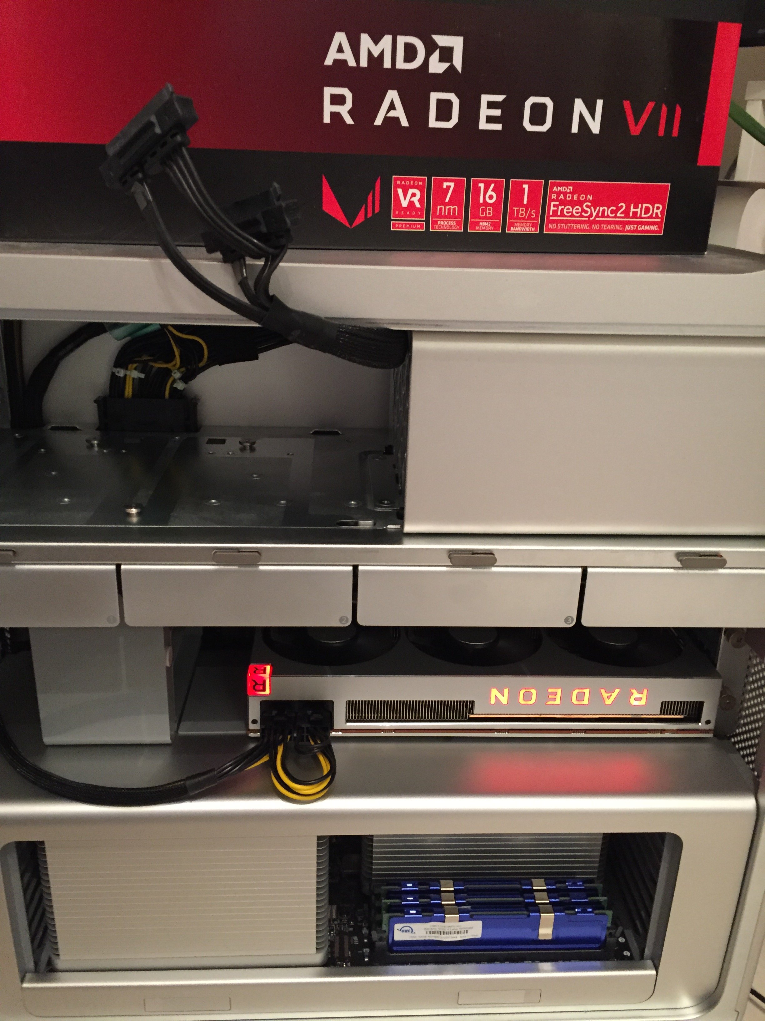

Pour Mojave, je confirme personnellement prise en charge Vega 56/64 & Radeon VII sous Mojave.
Vega 56 sur mon ancien Mac Pro que j'ai revendu:
Radeon VII sur mon Hackintosh:
Comme il n'existe pas de Webdrivers Nvidia compatible Mojave, j'avais revendu mes 1080ti pour acheter en premier un Vega56 de référence (avec utilisation Pixla Mod) sur mon ancien Mac Pro 4.1 flashé 5.1 et en second la Radeon VII sur mon PC Gamer Hackintosh.

C'est possible de mettre 2 cartes comme 2 Radeon VII mais il faut faire des modifications:
https://forums.macrumors.com/thread...a-driver-results.2170567/page-5#post-27445814
