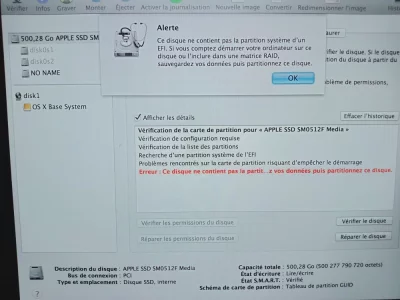

Je redémarre avec "cmd-r", il me fait le chargement depuis internet (avec la petite planête qui tourne). Je lance"diskutil" et la j'ai 12 partitions. Je comprends rien. J'ai lance l'utilitaire de disque et là je comprends rien. Faudrait que je puisse envoyer des screen. Mais en gros je peux rien faire, c'est tout cassé...

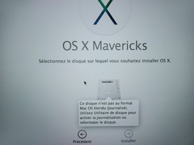

Ensuite, ça m'embête mais foutu pour foutu, je tente de reinstaller OSX (Mavericks). Le seul disque qu'on me propose fait 130 Mo et quand je clique dessus on me précise qu'il n'est pas au format Mac Os étendu.
Je sais pas quoi faire. Je pourrais me pencher sur les actions possibles avec "diskutil" et apprendre les fonctionnement des partitions et OS pour essayer de remédier au problème mais j'ai fait assez de bétises pour le moment.
Ah, et aujourd'hui quand je démarre sans rien faire j'ai un joli point d'interrogation qui s'affiche et c'est tout. Et évidemment pas de time machine ou sauvegarde quelconque.

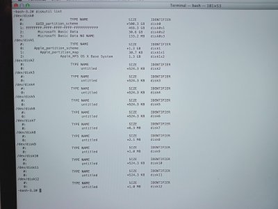

Voilà pour les screen.

Bonjour Proto
Tu as démarré par internet > ce qui a téléchargé en RAM l'OS de secours d'usine de ton Mac = Mavericks. Dans le terminal de cette session de secours > tu as passé une commande : diskutil list qui a retourné un triple affichage :
- a) de ton disque interne dont l'index d'appareil est disk0 (disque 1er attaché temporellement parlant au Système du Mac).​
- b) de l'image-disque de secours supportée en RAM dont le volume monté recelant l'OS de secours s'intitule OS X Base System et qui a l'index d'appareil disk1.​
- c) une série de micro-disques (indexés de disk2 à disk12) correspond à des images-disques créées en RAM à l'occasion du démarrage en mode Recovery > dont les volumes sont montés en lecture & écriture à l'espace de dossiers de l'OS de secours qui leur servent de points de montage. Ce qui permet pendant le fonctionnement de cet OS relevant d'un volume monté en lecture seule > à des écritures de s'effectuer à l'espace des dossiers où se trouvent montés les volumes des images-disques de la RAM. Ces images-disques s'effacent à l'extinction ou au re-démarrage.​
Voilà pour l'explication globale.
Ton disque interne se trouve ainsi décrit -->
/dev/disk0 (internal):
   0:      GUID_partition_scheme                         500.3 GB   disk0
   1: FFFFFFFF-FFFF-FFFF-FFFF-FFFFFFFFFFFF               469.3 MB   disk0s1
   2:       Microsoft Basic Data                         30.6 GB    disk0s2
   3:       Microsoft Basic Data NO NAME                 133.2 MB   disk0s3
  • je note qu'il manque en partition n°1 (disk0s1) une partition dédiée au programme interne du Mac (l'EFI) > qui devrait avoir 209,7 Mo de taille > avoir le type EFI > et porter un volume EFI. Cette partition a été sucrée manifestement par tes manipulations linuxiennes. Il y a peut-être toujours sur le disque une bande d'espace libre de 409600 blocs (de 512 Mo) correspondant à cette partition disparue et qui permettrait de la recréer.
  • la mention de FFFFFFFF-FFFF-FFFF-FFFF-FFFFFFFFFFFF sur la partition macOS de 469 Go est un faux UUID de type de partition (qui devait être : "Apple_APFS" si tu avais installé Big Sur). Ce qui veut dire que le type de cette partition se trouve corrompu et illisible dans le descripteur de cette partition recelé dans la table de partition GPT (GUID_Partition_Table) d'en-tête du disque. Table qui décrit logiquement les partitions du disque selon 4 paramètres : le rang > le type > le bloc de tête > l'extension (en nombre de blocs). Cette corruption du type de partition dans le descripteur GPT est encore l'effet de tes manipulations linuxiennes. Il est tout à fait possible de recréer le type valide de la partition en restaurant le descripteur GPT de la partition > mais pas dans un terminal de session Mavericks > car cet OS ignorait l'apfs pas encore publié. Mais dans un terminal de session de secours Big Sur qui prend en charge l'apfs.
Dans ta session Mavericks > on peut néanmoins vérifier s'il y a toujours en haut de disque un espace libre de blocs permettant de recréer une partition de type EFI.
- passe la commande :​
gpt show disk0
  • qui lit la table GPT d'en-tête du disque --> et affiche en retour la distribution des blocs gérés par cette table en : secteur de boot des tables de partitions > partitions > bandes d'espace libres > sauvegarde de la GPT en queue de disque
=> ces informations montreront la configuration logique de ton disque.
