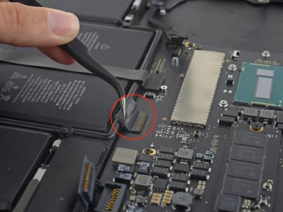

Ce doit-être ce modèle-là... https://fr.ifixit.com/Device/MacBook_Pro_13"_Retina_Display_Early_2015 ...par défaut il n'y avait pas grand-chose à faire pour le démontage... https://fr.ifixit.com/Tutoriel/Remp...u+MacBook+Pro+13-Inch+Retina+début+2015/45130 ...donc, comment te dire ce qui ne va pas vu le peu de manipulations ? Encore faudrait-il savoir si tu as démonté la carte mère ?
Si tu as démonté la carte mère, tout se passe à l'étape 27... https://fr.ifixit.com/Tutoriel/Renp...u+MacBook+Pro+13-Inch+Retina+début+2015/45134 ...est-ce que le connecteur est bien en place ?

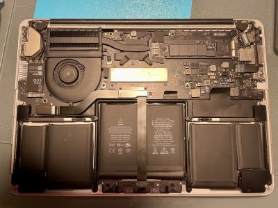

Ci-joint la photo des entrailles.
    148,8 KB · Affichages: 261
Je crois que c'est là que ça se passe ? Comment procéder pour bien replacer ? (si c'est ça).

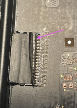

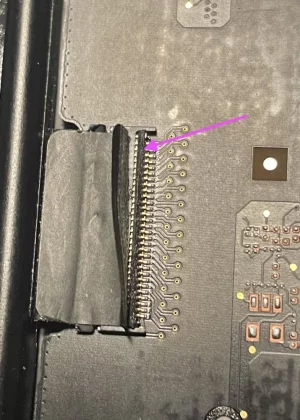

Un dernier zoom : il y a une partie noire qui semble bouger (flèche) : est-ce qu'il faut la rabattre vers l'avant pour fixer la nappe ? (j'appréhende de casser...). Désolé pour toutes ces questions : mon fiston avait commencé à tirer sur l'autocollant je crois avant de le laisser.)

Epilogue : c'était ça ! J'ai rabattu le pivot du connecteur au bout et bingo ! Toutes les touches refonctionnent... En fait, je me suis répondu mais bon, comme quoi deux enseignements :
1) il faut bien reclipser sinon le contact n'est pas parfait.
2) Ne jamais faire totalement confiance à sa progéniture (du moins jusqu'à ce qu'elle vous dépasse).
Au moins je sais où se trouve la nappe du clavier.... Mes amitiés, Locke, c'est agréable de voir ta réactivité et bonne fin de confinement.
