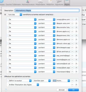

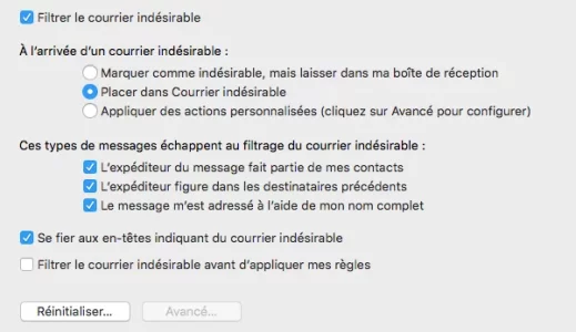

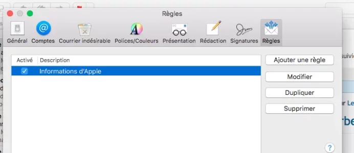

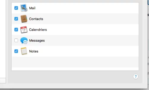

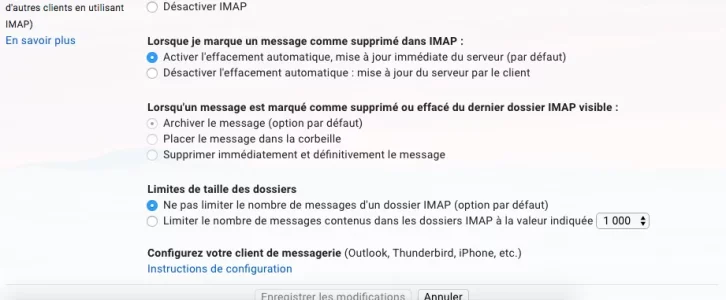

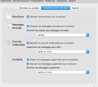

Bonjour, merci pour votre réponse !
Voici mes paramètres... je ne vois pas ce qui ne va pas....

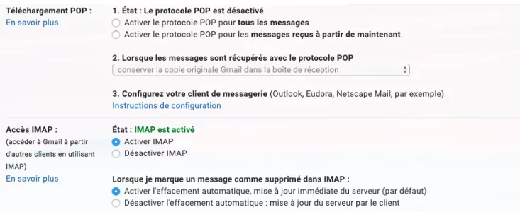

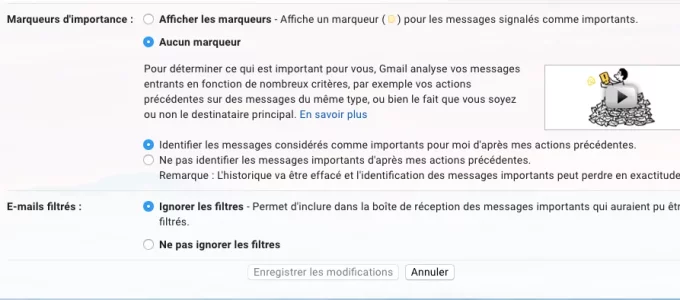

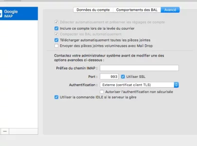

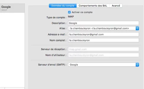

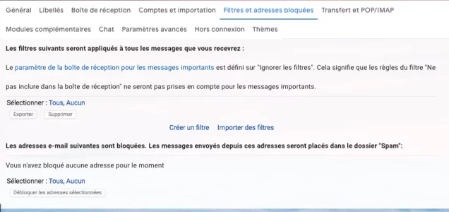

Peux-tu regarder du côté de ton compte gmail les paramètres concernant le spam ? Éventuellement d’autres paramètres

ok, donc aucun filtre côté gmail ...
Il faudrait peut-être faire un test si tu as cette possibilité :
  • ne pas utiliser l'application Mail (sur Mac et iOS) et regarder si dans le webmail cela arrive aussi dans la corbeille
  • essayer de le déplacer si c'était dans la corbeille
Au moins, cela permettra d'être certain que cela vient de l'application Mail
