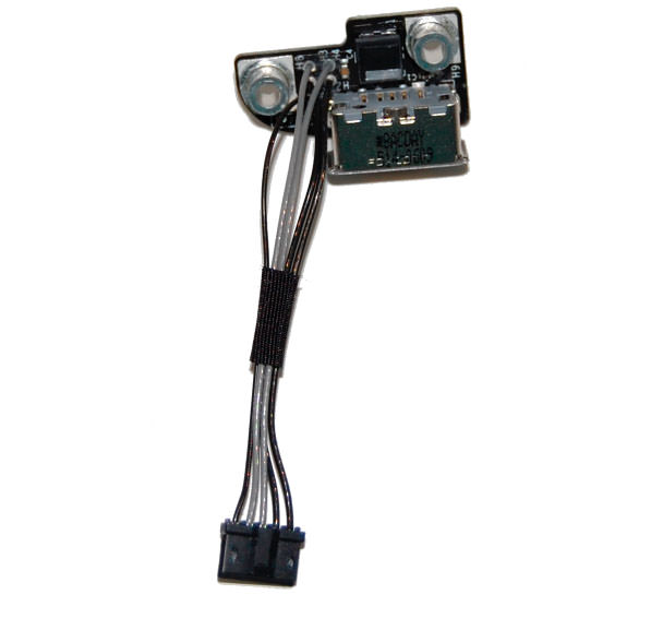

En fait le problème ne vient ni de ta batterie ni de du bloc d'alimentation de ta carte mère mais d'une petite pièce qui fait la liaison entre ta carte et ton chargeur magsafe.
La pièce coûte dans les 20$ (bien loin des 120€ pour une nouvelle batterie)
