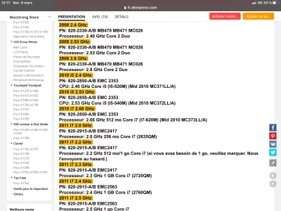

Pas l'EMC : 2353, 2353-1, 2417, 2563, 2556…
Oui, j'avais vu ça, mais je ne sais pas à quoi ça correspond.
Je viens de regarder pour les A1181 que je connais mieux, et ils ont le même n° mais pas le même EMC.
Mais je n'ai pas souvenir qu'on pouvait mettre par exemple la carte mère d'un mid 2009 dans un 2007…
Je crois que c'est la référence EMC qui va conditionner la compatibilité des cartes mères entre elles. Disons que c'est ce que j'ai retenu d'un fil assez récent auquel j'ai participé…
