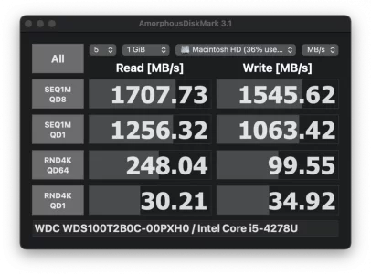

Ensuite j'ai remarqué en lançant le logiciel Amorphous Disk Mask que les débits en écritures étaient moins bons que ceux annoncés par WD.
J'ai été un peu déçu malgré le fait que ça reste plutôt mieux que celui d'origine.

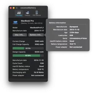

Puis de fil en aiguille, je me suis aperçu que l'autonomie de ma batterie fondaient à vue d'oeil.
J'ai donc commandé une nouvelle batterie chez iFixit et j'attend de la recevoir pour la monter.

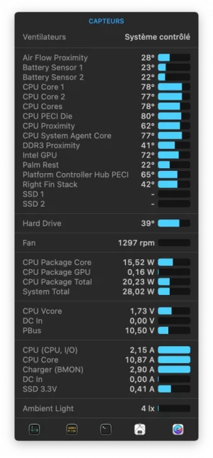

En regardant sur iStat, mon SSD consomme 0,28A, ce qui est peu, mais moins bien que mon ancien.
