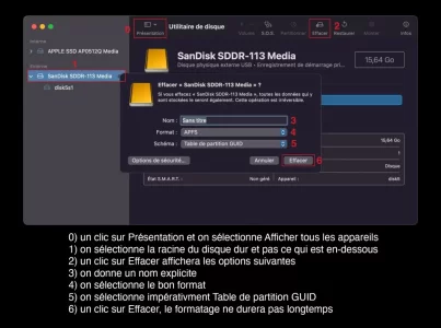

J'ai redémarré mon Mac en ayant inséré la nouvelle SSD 1To dans l'ordi, mais pas de démarrage. Comment puis-je rendre "bootable" ma nouvelle SSD: avant ou après le clonage?
Merci pour ta réponse Sly54
C'est normal, la barrette SSD n'est pas dans le format APFS. Si tu démarres en maintenant longuement les touches cmd+R et/ou alt+cmd+R tu dois avoir une fenêtre avec 4 outils comme celle-ci...
...il faut sélectionner Utilitaire de disque, sélectionner ta barrette SSD et faire le formatage...
...il peut y avoir une variante dans l'affichage selon la version de macOS, mais en 3) donne le nom de Macintosh SSD pour bien faire la différenciation, le processus sera le même. Si tout se passe bien, tu quittes Utilitaire de disque, ensuite un clic sur Installer macOS, tu sélectionnes Macintosh SSD et tu suis les étapes habituelles d'installation. Depuis ton clone, tu pourras recopier manuellement tes données personnelles.
