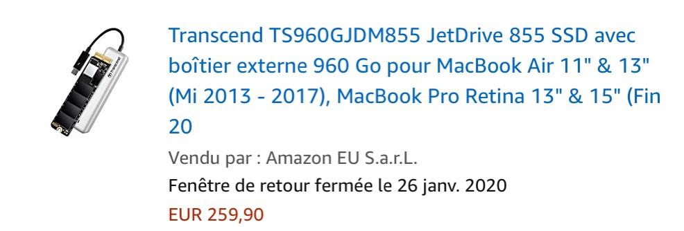

je viens de recevoir le JetDrive 855 480Go pour mon MacBook Pro (Retina 13 pouces, début 2015), matériel compatible d'après plusieurs sites... J'ai fait le démontage-remontage (au passage : cette partie est très simple et rapide !) et puis j'ai relancé mon MBP en maintenant "cmd-R", pas de soucis jusque là : le menu "4 options" s'est bien lancé...
Par contre, quand j'ai voulu installer l'OS, il n'a pas trouvé de disque, il n'y avait pas de disque, pour l'ordi (alors que le SSD était bien mis dedans, vissé, etc ... )
J'ai testé le SSD dans son boitier, en mode externe, il fonctionne... J'ai testé de le formater (entr'autre : format APFS et table de partition GUID, via l'utilitaire disques), ça ne change rien, dès que le JetDrive 855 est dans la prise "en interne", il n'apparait pas dans l'utilitaire disque . . .
Au passage, mon SSD original "fonctionne" dans le boitier du JetDrive . . .
Bref, je suis déçu, j'espérais gagner de la place :)
Quelqu'un a une idée de ce qu'il en est ?
D'avance . . . Merci !

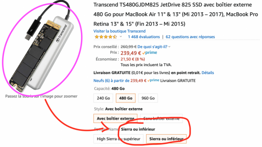

Bonjour et merci pour ta réponse ... Je ne pense pas : le ssd d'origine est reconnu aussi bien de le port interne que dans le boitier interne, le ssd transcend est reconnu dans le boitier externe . . . J'ai plutôt l'impression qu'il y a une incompatibilité ... mais j'y connais rien (ah lala ... c'était quand même plus simple de changer des "vrais" dd =D )

D'autant qu'en regardant attentivement sur Amazon, je suis tombé sur quelque chose qui me laisse perplexe ... Pour son ssd, outre le choix de la taille et "avec ou sans boitier", il y a le choix du Pattern Name : "High Sierra ou supérieur" ou bien "Sierra ou inférieur" ... Etant sur Catalina, j'ai pris le "High Sierra ou supérieur", mais . . . Les 2 ssd sont bien différents (au niveau physique, voir photo jointe) et celui que j'ai reçu ne ressemble pas à mon ssd d'origine ... Par contre, il semblerait que l'autre ("Sierra ou inférieur") ressemble très fort à mon ssd d'origine (voir photo jointe) ...
D'avance, merci pour vos éclaircissements !
